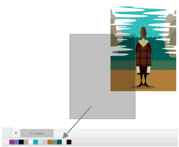

Arraste um bitmap para a Paleta de documentos para adicionar cores.

Arraste uma cor de uma paleta de cores aberta para a Paleta de documentos.
Obter amostras de várias cores de uma imagem ou um objeto arrastando
Arraste uma imagem ou um objeto da janela de desenho para a Paleta de documentos.
