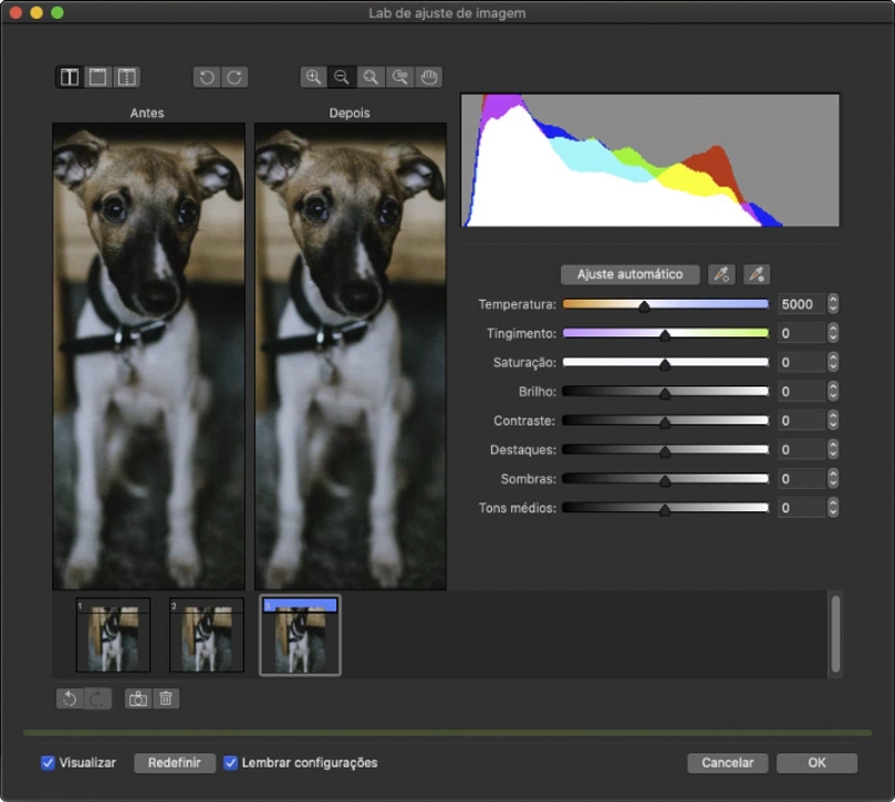

Lab. de ajuste de imagem
O Lab de ajuste de imagem permite corrigir, de modo rápido e fácil, a cor e o tom da maioria das fotos.
O Lab de ajuste de imagem consiste em controles automáticos e manuais organizados logicamente para a correção de imagens. Começando no canto superior direito e descendo, você pode selecionar apenas os controles necessários à correção de problemas específicos da sua imagem. O ideal é cortar e retocar as áreas da imagem antes de começar as correções de cor e tom.
Trabalhando no Lab de ajuste de imagem, você pode beneficiar-se com os seguintes recursos:
Criar instantâneo — Você pode, a qualquer momento, capturar a versão corrigida de uma imagem em um "instantâneo". Miniaturas dos instantâneos aparecem em uma janela sob a imagem. Os instantâneos facilitam a comparação de diferentes versões corrigidas da imagem, para que você escolha a ideal.
Desfazer, Refazer e Redefinir — A correção de imagens pode ser um processo de tentativa e erro; por isso, a possibilidade de desfazer e refazer correções é importante. O comando Redefinir permite limpar todas as correções para você poder recomeçar.
Lembrar configurações — ativada por padrão, esta caixa de seleção permite que você use as configurações atuais em outras imagens. Desative a caixa de seleção se quiser restaurar as configurações padrão sempre que abrir uma imagem no Lab de ajuste de imagem.

1 Clique em Efeitos Ajustar Lab de ajuste de imagem.
2 Clique em Ajuste automático.
O Ajuste automático ajusta automaticamente a cor e o contraste ao definir o ponto branco e o ponto preto de uma imagem.
Para controlar a configuração do ponto branco e do ponto preto com mais precisão, clique na ferramenta Selecionar ponto branco e na área mais clara da imagem. Em seguida, clique na ferramenta Selecionar ponto preto e na área mais escura da imagem.
3 Realizar uma ou mais tarefas a partir da seguinte tabela.
Para
Faça o seguinte
Corrigir a cor na imagem
Ajuste o controle deslizante Temperatura para aquecer ou esfriar as cores e depois faça um ajuste fino na correção da cor, ajustando o controle deslizante Tingimento.
Tornar as cores mais ou menos vivas
Mova o controle deslizante Saturação para a direita, de modo a aumentar a quantidade de cor na imagem; mova o controle para a esquerda, de modo a diminuir a quantidade de cor da imagem.
Aumentar o brilho ou escurecer uma imagem
Mova o controle deslizante Brilho para a direita, de modo a clarear a imagem; mova o controle para a esquerda, de modo a escurecer a imagem.
Melhorar a nitidez da imagem ajustando o tom
Mova o controle deslizante Contraste para a direita para tornar as áreas claras mais claras e as escuras mais escuras.
Aumentar o brilho ou escurecer áreas específicas
Mover o controle deslizante Destaques para aumentar o brilho ou escurecer as áreas mais claras da imagem. Depois, mover o controle deslizante Sombras para clarear ou escurecer as áreas mais escuras da imagem. Por fim, mover o controle deslizante Tons médios para fazer um ajuste fino dos tons na faixa média da imagem.
O Lab de ajuste de imagem não se encontra disponível para imagens CMYK. Em imagens CMYK, é possível acessar o filtro Ajuste automático e outros filtros de ajuste no menu Efeitos.
É possível capturar a versão atual de uma imagem clicando no botão Criar instantâneo. Miniaturas dos instantâneos aparecem em uma janela sob a imagem. Cada instantâneo é numerado de forma sequencial e pode ser excluído com um clique no botão Fechar no canto superior da barra de título do instantâneo.
Você pode desfazer ou refazer a última correção clicando no botão Desfazer ou Refazer . Para desfazer todas as correções, clique no botão Redefinir para original.
