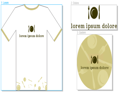

多页视图中围绕页面的彩色轮廓指示页面处于活动状态。轮廓的颜色取决于 UI 主题。
多页视图中围绕页面的控制手柄指示页面处于选定状态。
