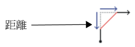

先繪製其基準線,然後繪製其高度,您可以建立 3 點矩形。生成的矩形會有角度。

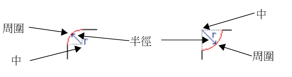

若要繪製有圓角、扇形角或凹角的矩形或方形,您必須指定邊角大小。建立圓角和扇形角時,邊角大小會決定邊角半徑。半徑會從曲線的中心點測量至其周圍。邊角大小的值越高,圓角越圓或扇形角越深。
從左到右分別是圓角的半徑和扇形角的半徑。

1 在工具箱中,按一下「3 點矩形」工具
2 在繪圖視窗中,指向您要開始繪製矩形的位置,再以拖曳方式繪製寬度,然後放開滑鼠按鈕。
3 移動指標來繪製高度,然後按一下。
若要調整矩形的大小,請在屬性列上的「物件大小」方塊中鍵入數值。
