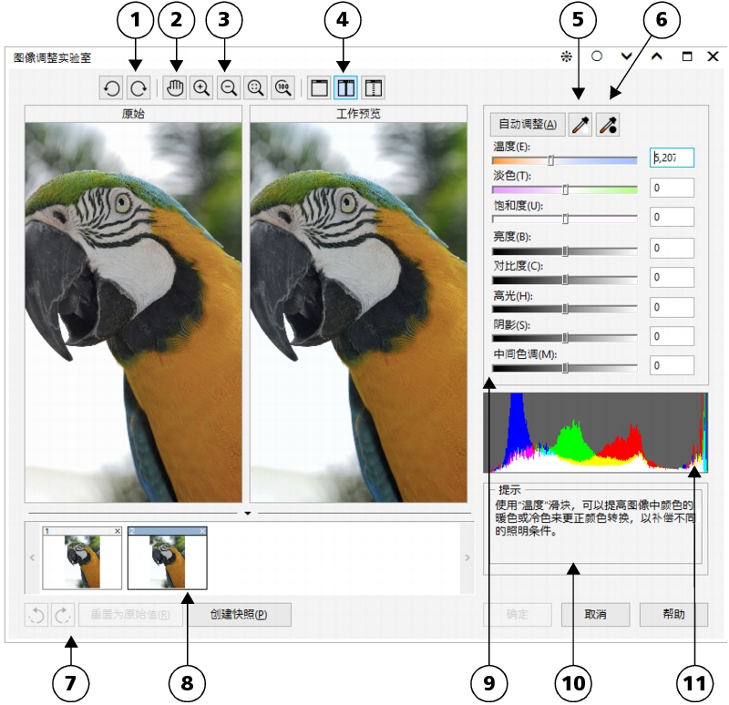

"图像调整实验室"使您可以快速、轻松地校正大多数相片的颜色和色调。
| • | 创建快照 - 可以随时在"快照"中捕获校正后的图像版本。快照的缩略图出现在窗口中的图像下方。通过快照,可以方便地比较校正后的不同图像版本,进而选择最佳图像。 |
| • | 撤消、重做和重置为原始值 - 图像校正是试用和处理错误的过程,因此能否撤消和重做校正非常重要。重置为原始值命令使您可以清除所有校正,以便重新开始。 |
| • | 自动调整 - 通过检测最亮的区域和最暗的区域并调整每个颜色通道的色调范围,自动校正图像的对比度和颜色。在某些情况下,可能只需使用此控件就能改善图像。而在其他情况下,可以撤消更改并继续使用更多精确控件。 |
| • | 选择白点工具 - 依据设置的白点自动调整图像的对比度。例如,可以使用选择白点工具使太暗的图像变亮。 |
| • | 选择黑点工具 - 依据设置的黑点自动调整图像的对比度。例如,可以使用选择黑点工具使太亮的图像变暗。 |

可以使用柱状图来查看图像的色调范围,从而评估和调整颜色及色调。例如,柱状图有助于您检测由于曝光不足(在拍照时光线不足)而太暗的相片中隐藏的细节。
左侧的相片曝光不足。右:柱状图表示相片的较暗区域中存在大量的图像细节。
"图像调整实验室"中的工具使您可以通过各种方式查看图像,因而您可以估计进行的颜色和色调调整。例如,您可以旋转图像、平移至新的区域、放大或缩小图像,并选择在预览窗口中显示校正后的图像的方式。

| 1 . | 单击位图" |
| 2 . | 单击自动调整。 |
| 自动调整将通过设置图像中的白点和黑点来自动调整颜色和对比度。 |
| 如果要更精确地控制白点和黑点设置,请单击选择白点工具 |
| 3 . | 执行下表的一个或多个任务。 |
调整温度滑块提高颜色的暖色或冷色,然后通过调整淡色滑块对颜色校正进行微调。
将饱和度滑块向右移动可增加图像中的颜色量;将该滑块向左移动可减少图像中的颜色量。
将亮度滑块向右移动可使图像变亮;将该滑块向左移动可使图像变暗。
将对比度滑块向右移动可使明亮区域更亮,暗色区域更暗。
移动高光滑块以使图像中最亮的区域变亮或变暗。然后,移动阴影滑块以使图像中最暗的区域变亮或变暗。最后,移动中间色调滑块以对图像中的中间范围色调进行微调。
图像调整实验室对于 CMYK 图像不可用。对于 CMYK 图像,可以从效果菜单中访问自动调整过滤器和其他调整过滤器。
可以通过单击创建快照按钮来捕获图像的当前版本。快照的缩略图出现在图像下方的窗口中。每个快照按顺序进行编号,可通过单击快照标题栏右上角的关闭按钮删除快照。
通过单击撤消按钮 或重做按钮
可以撤消或重做上次进行的校正。要撤消所有校正,请单击重置为原始值按钮。
| 在"图像调整实验室"中查看图像 |
| 1 . | 单击位图" |
| 2 . | 执行下表中的一项任务。 |
使用平移工具
单击按窗口大小显示
单击 100%
单击全屏预览按钮
单击全屏预览之前和之后按钮
单击拆分预览之前和之后按钮
