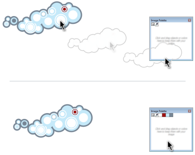

Postup při ručním přidávání barev do palety dokumentu |
Na paletě dokumentu klikněte na nástroj Kapátko a klikněte na požadovanou barvu v obrázku.
Na paletě dokumentu klikněte na tlačítko Kapátko , podržte klávesu Ctrl a opakovaným kliknutím na obrázek přidejte požadované barvy.
V dialogovém okně klikněte na vzorek barvy, klikněte na šipku vedle možnosti Přidat do palety, vyberte položku Paleta dokumentu a klikněte na možnost Přidat do palety.
