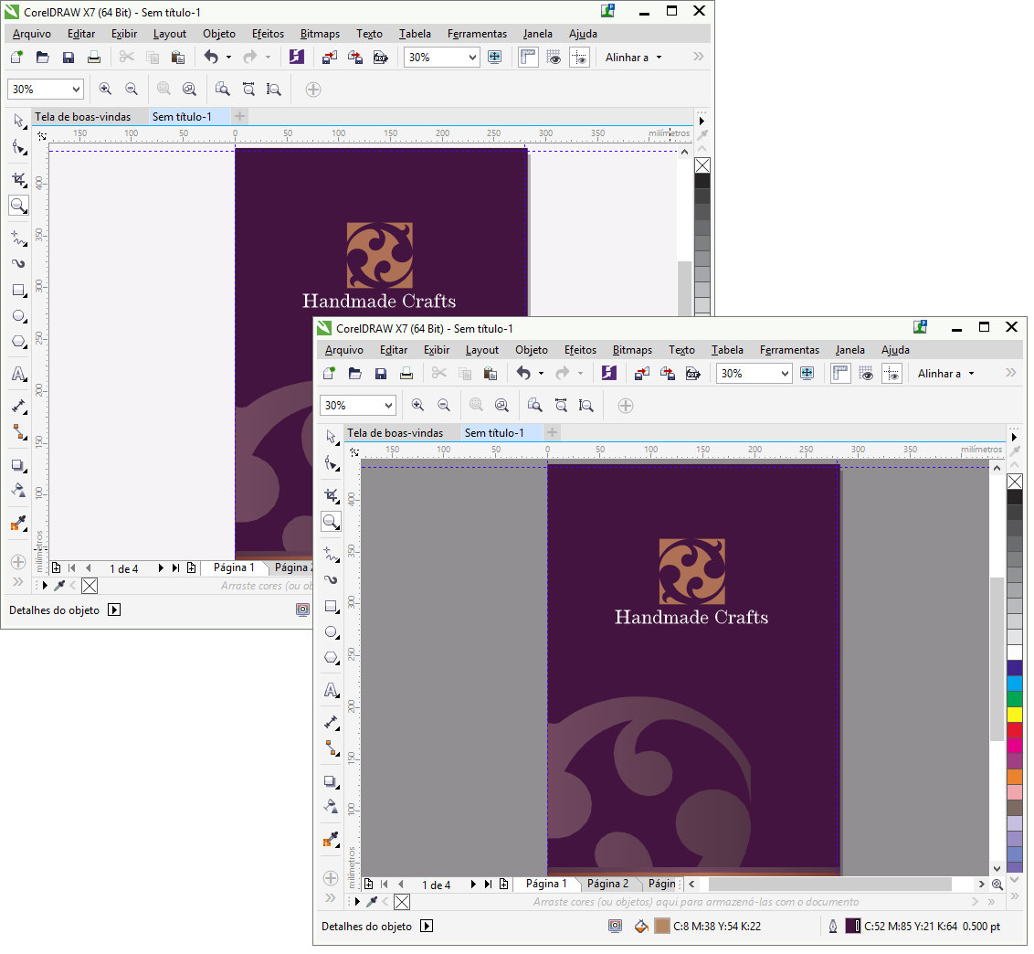

Você pode personalizar a janela e as caixas de diálogo do aplicativo alterando a cor de suas bordas.
É possível alterar a cor da área de trabalho, a área ao redor da página de desenho para satisfazer as necessidades de seus documentos. Por exemplo, se o documento for composto por cores escuras, a cor da área de trabalho pode ser alterada de branco para cinza a fim de obter um contraste mais baixo.
Cor personalizada da área de trabalho
