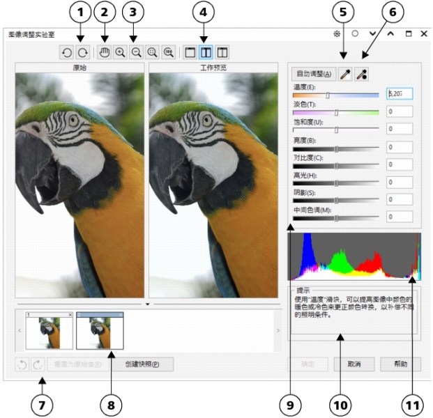

"图像调整实验室"使您可以快速、轻松地校正大多数相片的颜色和色调。
| • | 创建快照 - 可以随时在"快照"中捕获校正后的图像版本。快照的缩略图出现在窗口中的图像下方。通过快照,可以方便地比较校正后的不同图像版本,进而选择最佳图像。 |
| • | 撤消、重做和重置为原始值 - 图像校正是试用和处理错误的过程,因此能否撤消和重做校正非常重要。重置为原始值命令使您可以清除所有校正,以便重新开始。 |
| • | 自动调整 - 通过检测最亮的区域和最暗的区域并调整每个颜色通道的色调范围,自动校正图像的对比度和颜色。在某些情况下,可能只需使用此控件就能改善图像。而在其他情况下,可以撤消更改并继续使用更多精确控件。 |
| • | 选择白点工具 - 依据设置的白点自动调整图像的对比度。例如,可以使用选择白点工具使太暗的图像变亮。 |
| • | 选择黑点工具 - 依据设置的黑点自动调整图像的对比度。例如,可以使用选择黑点工具使太亮的图像变暗。 |

可以使用柱状图来查看图像的色调范围,从而评估和调整颜色及色调。例如,柱状图有助于您检测由于曝光不足(在拍照时光线不足)而太暗的相片中隐藏的细节。
左侧的相片曝光不足。右:柱状图表示相片的较暗区域中存在大量的图像细节。
"图像调整实验室"中的工具使您可以通过各种方式查看图像,因而您可以估计进行的颜色和色调调整。例如,您可以旋转图像、平移至新的区域、放大或缩小图像,并选择在预览窗口中显示校正后的图像的方式。
