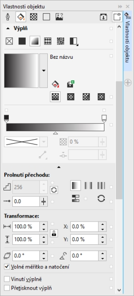

Postup při použití přechodové výplně |
1 . | Vyberte objekt. |
2 . | Klikněte na položku Objekt Vlastnosti objektu. |
3 . | V části Výplň ukotvitelného panelu Vlastnosti objektu klikněte na tlačítko Přechodová výplň a zobrazte možnosti související s přechodovými výplněmi. |
4 . | Otevřete výběr Výplň a klikněte dvakrát na požadovanou miniaturu výplně. |
Informace o vyhledávání výplní ve výběru Výplň naleznete v tématu Postup při vyhledávání, filtrování a řazení výplní a průhledností.
Výplň můžete použít také kliknutím na miniaturu výplně ve výběru Výplň. Tím výplň použijete, aniž byste zavřeli okno Výplň.
Do přechodové výplně můžete přidat barvu kliknutím na nástroj Interaktivní výplň v okně nástrojů, kliknutím na tlačítko Přechodová výplň na panelu vlastností a přetažením barvy z palety barev na interaktivní vektorový úchyt objektu.
Postup při vytváření přechodové výplně |
4 . | Vyberte typ přechodové výplně kliknutím na jedno z následujících tlačítek: |
• | Lineární přechodová výplň |
• | Eliptická přechodová výplň |
• | Kónická přechodová výplň |
• | Obdélníková přechodová výplň |
5 . | Klikněte na počáteční uzel nad barevným pruhem, otevřete výběr Barva uzlu pod tímto pruhem a zvolte barvu. |
6 . | Klikněte na koncový uzel nad barevným pruhem, otevřete výběr Barva uzlu a zvolte barvu. |
7 . | Posunutím jezdce středového bodu pod barevným pruhem nastavte střed mezi oběma vybranými barvami. |
8 . | Kliknutím na tlačítko Uložit jako nové uložte výplň nebo upravte její vlastnosti pomocí operací uvedených v následující tabulce. |
Vyberte příslušný uzel a zadejte hodnotu do pole Průhlednost uzlu.
Dvakrát klikněte na barevný pruh, do kterého chcete uzel přidat. Když je vybrán nový uzel, otevřete výběr Barva uzlu a zvolte barvu.
Vyberte oba požadované uzly nebo středový bod mezi nimi, klikněte na tlačítko Směr přechodu a vyberte jednu z možností v seznamu:
Na ukotvitelném panelu Vlastnosti objektu klikněte na tlačítko šipky dole v části Výplň a zobrazte další možnosti výplně. Poté klikněte na jedno z následujících tlačítek:
Tip: Chcete-li výplň vrátit do výchozího stavu, klikněte na možnost Výchozí přechodová výplň .
Posuňte jezdec Urychlení.
Klikněte na tlačítko Vyhlazení .
Do polí Šířka výplně a Výška výplně zadejte požadované hodnoty.
Do polí X a Y zadejte hodnoty.
Zadejte hodnotu do pole Zkosit.
Zadejte hodnotu do pole Otočit.
Zaškrtněte políčko Volné měřítko a zkosení.
Zaškrtněte políčko Vinutí výplně.
Zaškrtněte políčko Přetisknout výplň.
Vlastní přechodovou výplň můžete použít také kliknutím na nástroj Interaktivní výplň a přetažením barev z palety barev v okně dokumentu na interaktivní vektorové úchyty objektu. Můžete namíchat barvy výběrem jednoho z interaktivních vektorových úchytů, stisknutím tlačítka Ctrl a kliknutím na barvu na paletě barev.
Postup při změně kvality tisku a zobrazení přechodové výplně |
1 . | Vyberte objekt, na který je použita přechodová výplň. |
2 . | Na ukotvitelném panelu Vlastnosti objektu klikněte na tlačítko šipky dole v části Výplň a zobrazte další možnosti výplně. |
3 . | Odemkněte přechodové kroky kliknutím na tlačítko Nastavit na výchozí hodnoty a zadejte hodnotu do pole Přechodové kroky. |
Vyšší počet vytvoří hladší přechod mezi barvami. |
Když je pole Přechodové kroky uzamčeno, počet kroků tištěné přechodové výplně určuje hodnota zadaná v dialogovém okně Tisk. Další informace o nastavení přechodových kroků výplně pro tisk naleznete v tématu Doladění tiskových úloh.
Postup při nastavení kvality zobrazení přechodové výplně |
1 . | Klikněte na možnost Nástroje Možnosti. |
2 . | V seznamu kategorií dvakrát klikněte na tlačítko Pracovní plocha a pak klikněte na tlačítko Zobrazení. |
3 . | Zadejte hodnotu do pole Zobrazit přechodové kroky. |
