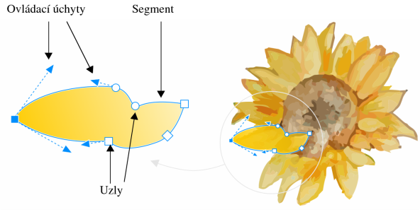

Součásti křivky: ovládací úchyty, segmenty a uzly
Objekty s křivkami vytvořené v aplikaci CorelDRAW sledují osnovu, která definuje jejich tvar. Osnova může být otevřená (například čára) nebo uzavřená (například elipsa) a může někdy obsahovat podosnovy. Další informace o osnovách a podosnovách najdete v části Rozdělení osnovy objektů s křivkami.
Většina objektů přidaných do kresby nepatří mezi objekty s křivkami s výjimkou spirál, ručních čar a Bézierových křivek. Pokud tedy chcete upravit tvar objektu nebo textového objektu, je třeba jej nejprve převést na objekt s křivkami.
