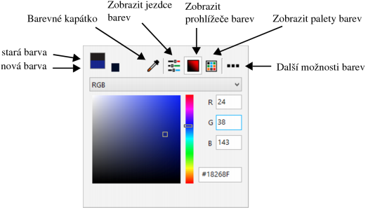

| Postup při určení barvy prostřednictvím různých nástrojů pro práci s barvami |
| • | V oblasti Barva otevřete výběr barvy Pracovní plocha nebo Okraje okna a proveďte úlohu z následující tabulky. |
Klikněte na nástroj Barevné kapátko
Klikněte na tlačítko Zobrazit jezdce barev
Klikněte na tlačítko Zobrazit prohlížeče barev
Klikněte na tlačítko Zobrazit paletu barev
Klikněte na tlačítko Další možnosti barev
