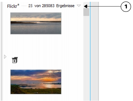

Klicken Sie im Fenster Bibliotheken auf die Schaltfläche Inhaltsbibliotheken konfigurieren  .Klicken Sie auf einen Online-Inhaltsanbieter und wählen Sie im Listenfeld Suchergebnisse eine Zahl aus. Diese Zahl bestimmt die Anzahl der Suchergebnisse, die anfangs im Ansichtsfenster angezeigt werden, sowie die Anzahl zusätzlicher Ergebnisse, die bei jedem Klicken auf Mehr aus angezeigt werden.
Durch Klicken auf einen Pfeil für Ein-/Ausblenden (1) können Sie die Suchergebnisse für einen bestimmten Speicherort anzeigen oder ausblenden.
