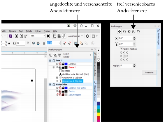

Andockfenster können entweder angedockt oder frei verschiebbar sein. Ein angedocktes Andockfenster ist am Rand des Anwendungsfenster, an einer Symbolleiste oder an einer Palette verankert. Ein frei schwebendes Andockfenster ist an keinem Element des Arbeitsbereichs verankert. Wenn Sie mehrere Andockfenster gleichzeitig öffnen, werden diese im Allgemeinen übereinander angezeigt, wobei nur ein Andockfenster vollständig sichtbar ist. Um auf ein hinter dem sichtbaren Andockfenster liegendes Andockfenster zuzugreifen, klicken Sie auf die zugehörige Registerkarte.
Sie können Andockfenster verschieben und ausblenden, um Bildschirmplatz zu sparen.
Ein Beispiel hierfür ist das Andockfenster Objekteigenschaften. Wenn dieses Andockfenster geöffnet ist, können Sie auf ein Objekt im Zeichenfenster klicken, um auf verschiedene Optionen zum Ändern der Objekteigenschaften zuzugreifen.
In diesem Beispiel sind die Andockfenster Objekteigenschaften und Objekt-Manager verankert und verschachtelt. Das Andockfenster Änderungen ist frei verschiebbar.

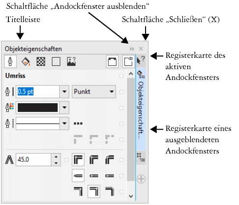

Um Andockfenster zu öffnen oder zu schließen, können Sie auch rechts in einem Andockfenster auf die Schaltfläche Schnelles Anpassen klicken und die entsprechenden Kontrollkästchen aktivieren bzw. deaktivieren.
Stattdessen können Sie ein Andockfenster auch über die Schaltfläche X in seiner Menüleiste schließen. Wenn Sie auf die Schaltfläche X in der Titelleiste klicken, werden alle in einer Gruppe verschachtelten Andockfenster geschlossen. Um nur ein bestimmtes Andockfenster zu schließen, klicken Sie auf die Schaltfläche X auf der Registerkarte des Andockfensters.
So verschieben Sie Andockfenster Nach oben
So verankern Sie ein unverankertes Andockfenster Nach oben
So blenden Sie ein Andockfenster aus Nach oben
Um ein ausgeblendetes Andockfenster einzublenden, klicken Sie auf seine Registerkarte.
