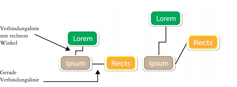

Zwischen Objekten können Sie Verbindungslinien zeichnen. Objekte bleiben durch diese Linien verbunden, auch wenn Sie ein oder beide Objekte verschieben. Verbindungslinien werden in technischen Zeichnungen wie Diagrammen, Flussdiagrammen und Grafiken verwendet. Weitere Informationen zum Zeichnen von Flussdiagrammen finden Sie unter Vordefinierte Formen zeichnen.
Mit den Steuerelementen in der Eigenschaftsleiste können Sie die Breite und den Stil einer Verbindungslinie ändern sowie Pfeilspitzen hinzufügen. Weitere Informationen finden Sie unter Linien und Umrisse formatieren. Sie können darüber hinaus die Farbe von Verbindungslinien ändern.
Beim Verschieben von Objekten bleiben deren Verbindungslinien mit dem Objekt verbunden.
Sie können Beschriftungslinien zeichnen, die auf Objekte aufmerksam und sie kenntlich machen.
Damit Sie Verbindungs- und Beschriftungslinien exakt platzieren können, müssen Sie diese an bestimmten Knoten in Objekten ausrichten. Weitere Informationen zum Ausrichten und zu den Ausrichtungsmodi finden Sie unter Objekte ausrichten.
