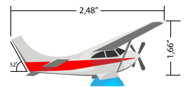

| • | Mit parallelen Bemaßungslinien wird der tatsächliche Abstand zwischen zwei Knoten bemaßt. |
| • | Mit vertikalen oder horizontalen Bemaßungslinien wird der vertikale (Y-Achse) oder horizontale (X-Achse) Abstand zwischen zwei Knoten bemaßt. |
| • | Mit Winkelbemaßungslinien werden Winkel bemaßt. |
| • | Mit Segmentbemaßungslinien wird der lineare Abstand zwischen den Endknoten eines Segments oder der lineare Abstand zwischen den beiden am weitesten entfernten Knoten in mehreren Segmenten bemaßt. Mit Segmentbemaßungslinien können auch ausgewählte aufeinanderfolgende Segmente bemaßt werden. |
Bemaßungslinien (von links nach rechts): Winkel, Horizontal und Vertikal

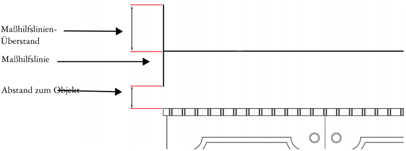

| So passen Sie Verlängerungslinien an |
| 1 . | Wählen Sie eine Bemaßungslinie aus. |
| 2 . | Klicken Sie in der Eigenschaftsleiste auf die Schaltfläche Maßhilfslinien-Optionen |
| 3 . | Aktivieren Sie das Kontrollkästchen Abstand zu Objekt und geben Sie im Feld Entfernung einen Wert ein, um die Entfernung zwischen den Verlängerungslinien und dem Objekt anzugeben. |
| 4 . | Aktivieren Sie das Kontrollkästchen Maßhilfslinien-Überstand, und geben Sie im Feld Entfernung einen Wert ein, um die Länge des Verlängerungsüberstands anzugeben. |
