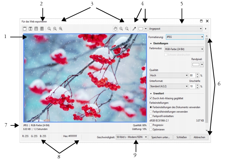

Mit CorelDRAW können Sie Dokumente in die folgenden webkompatiblen Dateiformate exportieren: GIF, PNG und JPEG.
Beim Festlegen der Exportoptionen können Sie ein Bild im Vorschaumodus mit bis zu vier unterschiedlichen Einstellungskonfigurationen anzeigen. Auf diese Weise können die Dateiformate, die Voreinstellungen, die Download-Geschwindigkeit, die Komprimierung, die Dateigröße, die Bildqualität und der Farbumfang verglichen werden. Die einzelnen Vorschaufenster verfügen außerdem über Zoom- und Schwenkfunktionen, mit deren Hilfe Sie das Bild genauer betrachten können, bevor Sie es exportieren.
Webkompatibles Dateiformat wählen
Diese Tabelle dient als Kurzreferenz für die Auswahl eines webkompatiblen Dateiformats.
Palettenbasierte Dokumente exportieren
Palettenbasierte Dokumente, wie GIF- und 8-Bit-JPEG im Palettenmodus ermöglichen, dass einzelne Pixel ihren exakten Farbwert beibehalten. Dadurch können Sie beim Export die Anzeige der Farben in der Datei kontrollieren. Palettenbasierte Dokumente ermöglichen außerdem das Anwenden von Transparenzoptionen auf eine Datei. Hierfür muss eine Farbe im Bild ausgewählt und anschließend transparent gemacht werden. Weitere Informationen finden Sie unter Objekte mit transparenten Farben und Hintergründen exportieren.

| So exportieren Sie eine webkompatible Bitmap |
| 1 . | Klicken Sie auf Datei |
| 2 . | Wählen Sie im Dialogfeld Für das Web exportieren die Voreinstellungen aus dem Listenfeld Voreinstellung rechts oben im Dialogfeld aus. |
| Wenn Sie die Voreinstellungen bearbeiten möchten, können Sie die Exportoptionen im Dialogfeld ändern. |
| 3 . | Klicken Sie auf Speichern unter. |
| 4 . | Wählen Sie den gewünschten Speicherort (Laufwerk und Ordner) für die Datei. |
| 5 . | Geben Sie in das Feld Dateiname einen Namen ein. |
| 6 . | Klicken Sie auf Speichern. |
