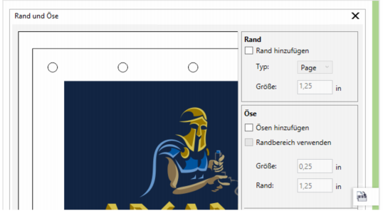

Das Dialogfeld 'Rand und Öse'
So bereiten Sie das Design eines Banners für den Druck vor Nach oben
Aktivieren Sie das Kontrollkästchen Rand hinzufügen im Bereich Rand.
Wählen Sie im Bereich Quelle die Option Seite.
Wählen Sie im Bereich Quelle die Option Auswahl.
Wählen Sie im Bereich Rand eine Option aus dem Listenfeld Typ aus.
Geben Sie im Bereich Rand einen Wert in das Feld Größe ein.
Wenn Sie möchten, dass CorelDRAW für die Anordnung der Ösenmarkierungen auch den Randbereich berücksichtigt, aktivieren Sie das Kontrollkästchen Randbereich verwenden. Wird diese Option deaktiviert, werden die Ösenmarkierungen innerhalb der Begrenzung der Originalseite angeordnet.
Geben Sie im Bereich Öse einen Wert in das Feld Größe ein.
Geben Sie im Bereich Öse einen Wert in das Feld Rand ein.
Aktivieren Sie im Bereich Anordnung und Verteilung die Option Anzahl der Ösen und geben Sie in die Felder Vertikal und Horizontal entsprechende Werte ein.
Aktivieren Sie im Bereich Anordnung und Verteilung die Option Abstand und geben Sie in die Felder Vertikal und Horizontal entsprechende Werte ein.
