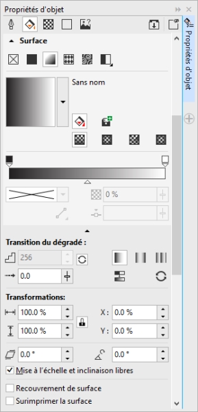

Vous pouvez modifier les propriétés de la surface dans le menu fixe Propriétés d’objet.

Dans le menu fixe Propriétés d’objet, cliquez sur la flèche  située en bas de la section Surface pour afficher davantage d’options de surface, puis sur l’un des boutons suivants :
L’effet de répétition et de mise en miroir ne peut être vu que si la surface est plus petite que l’objet. L’illustration suivante montre une surface par défaut (1), la même surface redimensionnée puis répétée et mise en miroir (2), la surface redimensionnée et répétée (3), et la surface inversée (4).
Déplacez le curseur Accélération.
Entrez des valeurs dans les zones Largeur de la surface et Hauteur de la surface.
Dans cet exemple, la surface est inclinée à 15 degrés.
Cochez la case Mise à l’échelle et inclinaison libres.
Cochez la case Remplir en zigzags.
Cochez la case Surimprimer la surface.
