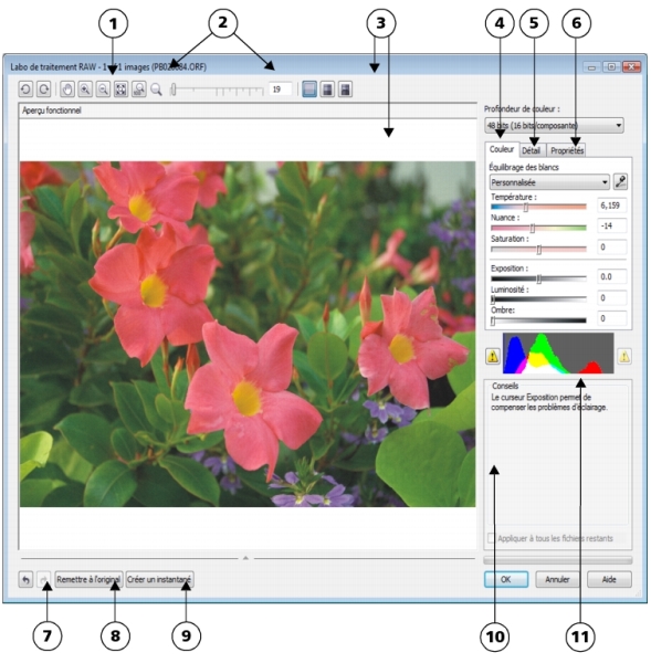

Le Labo de traitement RAW comporte des commandes disposées dans un ordre logique et permettant d’effectuer des corrections de couleur, ainsi que des ajustements sur les images brutes d’appareil photo. Il est conseillé de commencer par le haut de la page Couleur et de continuer vers le bas de la page. Après avoir corrigé la couleur et le ton de l’image, il est possible de la mettre au point et de supprimer le bruit à l’aide des commandes de la page Détail. Pour plus d’informations sur les paramètres de la page Couleur, reportez-vous à la section Ajuster la couleur et le ton des fichiers bruts d’appareil photo. Pour plus d’informations sur la page Détail, reportez-vous à la section Mise au point et réduction du bruit des fichiers bruts d’appareil photo.
Labo de traitement RAW : les nombres cerclés correspondent aux nombres du tableau suivant qui décrit les principaux composants du laboratoire.
4. Page Couleur
5. Page Détail
6. Page Propriétés
7. Boutons Annuler et Rétablir
8. Bouton Remettre à l’original
9. Créer un instantané
