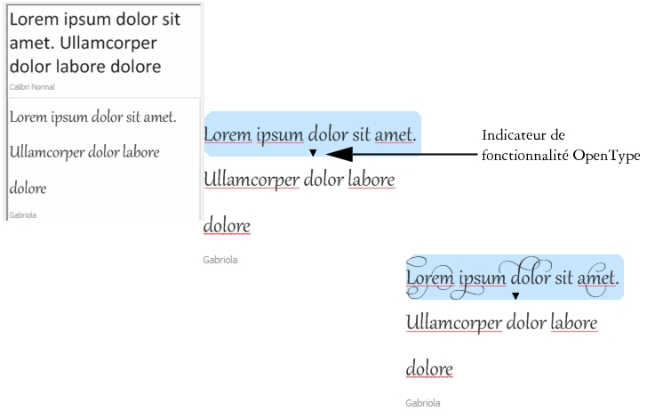

| • | Pour prévisualiser des polices dans la zone Expérimentation des polices |
Vues de gauche à droite : Une seule ligne, Plusieurs lignes et Chute d’eau.
| 1 . | Sélectionnez Texte |
| 2 . | Pour modifier la police d’un exemple, cliquez dessus, puis sélectionnez une police dans la zone Liste des polices. |
| Si vous souhaitez modifier le texte dans tous les exemples, cliquez deux fois sur un exemple, appuyez sur Ctrl+A pour sélectionner le texte, puis saisissez le nouveau texte. |
| 3 . | Pour sélectionner une option d’affichage, cliquez sur l’un des boutons suivants : |
| • | Lignes uniques |
| • | Plusieurs lignes |
| • | Chute d’eau |
| 4 . | Pour modifier la taille de l’exemple de texte, déplacez le curseur Zoom. |
| Si vous voulez modifier la taille du texte par incréments prédéfinis, cliquez sur les boutons de zoom en regard du curseur Zoom. |
