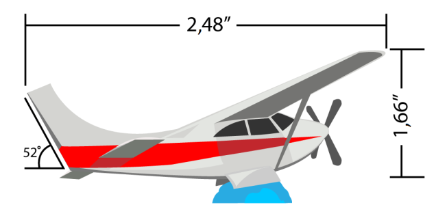

| • | Les lignes de cote parallèles mesurent la distance réelle entre deux points nodaux. |
| • | Les lignes de cote verticales ou horizontales mesurent la distance verticale (le long de l’axe y) ou horizontale (le long de l’axe x) entre deux points nodaux. |
| • | Les lignes de cote angulaires mesurent les angles. |
| • | Les lignes de cote de segment mesurent la distance linéaire entre les points nodaux d’extrémité d’un segment ou la distance linéaire entre les deux points nodaux les plus éloignés dans plusieurs segments. Les lignes de cote de segment peuvent également mesurer des segments successifs sélectionnés. |
Lignes de cote de gauche à droite : angulaires, horizontales et verticales

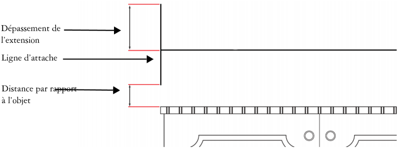

| Pour personnaliser les lignes d’attache |
| 1 . | Sélectionnez une ligne de cote. |
| 2 . | Dans la barre de propriétés, cliquez sur le bouton Options de ligne d’attache |
| 3 . | Pour indiquer la distance entre les lignes d’attache et l’objet, cochez la case Distance à partir de l’objet et entrez une valeur dans la zone Distance. |
| 4 . | Pour indiquer la longueur du dépassement de l’extension, cochez la case Dépassement de l’extension et entrez une valeur dans la zone Distance. |
