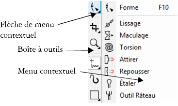

La boîte à outils contient des outils permettant de dessiner et de modifier des images. Certains outils sont affichés par défaut tandis que d’autres sont regroupés dans des menus contextuels. Les menus contextuels contiennent un ensemble d’outils CorelDRAW associés. Une petite flèche de menu contextuel située dans l’angle inférieur droit d’un bouton de la boîte à outils permet d’indiquer un menu contextuel. Pour accéder aux outils dans un menu contextuel, cliquez sur la flèche interactive. Après avoir ouvert un menu contextuel, vous pouvez facilement consulter le contenu d’autres menus contextuels en utilisant un des boutons de la boîte à outils comportant une flèche interactive. Les menus contextuels fonctionnent comme des barres d’outils lorsque vous les faites glisser hors de la boîte à outils. Ceci vous permet de visualiser tous les outils associés au cours de votre travail.
Dans l’espace de travail par défaut, cliquer sur la flèche interactive de l’outil Forme ouvre le menu contextuel Édition de formes.

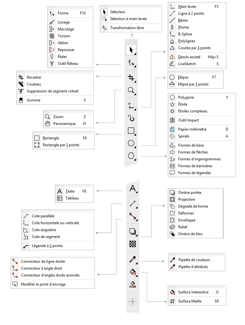

Localisation des outils dans la boîte à outils
L’illustration ci-après présente les autres menus contextuels de la boîte à outils CorelDRAW par défaut et vous aidera à localiser plus facilement les différents outils.
Pour afficher ou masquer la boîte à outils, cliquez sur Fenêtre Barres d’outils Boîte à outils.
Pour afficher ou masquer des outils dans la boîte à outils, cliquez sur le bouton Personnalisation rapide , puis activez ou désactivez les cases à cocher correspondantes. Pour plus d’informations, reportez-vous à la section Personnalisation de la boîte à outils.
