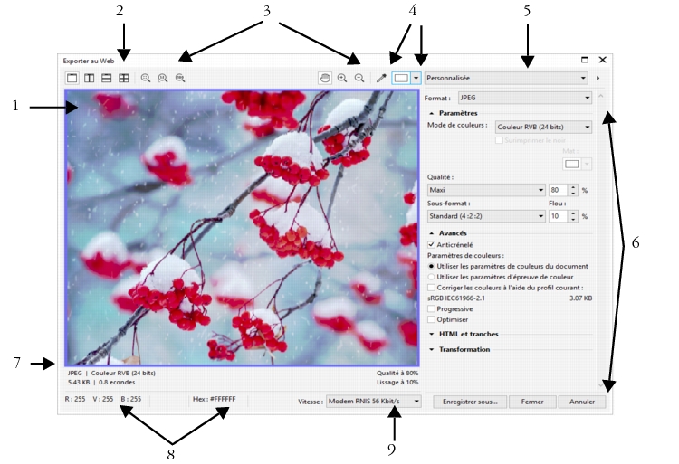

CorelDRAW permet d’exporter des documents aux formats de fichier suivants, compatibles avec le Web : GIF, PNG et JPEG.
Pour spécifier des options d’exportation, vous pouvez prévisualiser une image dans quatre configurations différentes. Vous pouvez comparer les formats de fichiers, les paramètres prédéfinis, les vitesses de téléchargement, le taux de compression, la taille des fichiers, la qualité d’image et la gamme de couleurs. Pour étudier un aperçu, vous pouvez également utiliser les fonctions de zoom et de panoramique dans les fenêtres d’aperçu.

| Pour ajuster la prévisualisation de l’exportation d’objets |
| 1 . | Cliquez sur Fichier |
| 2 . | Effectuez une ou plusieurs des tâches répertoriées dans le tableau ci-dessous. |
Cliquez sur le bouton Aperçu intégral
Cliquez sur le bouton Deux aperçus verticaux
Cliquez sur le bouton Deux aperçus horizontaux
Cliquez sur le bouton Quatre aperçus
Cliquez sur le bouton Zoom ajusté à la page
Cliquez sur le bouton Zoom 1:1 pixel
Cliquez sur le bouton Zoom à la taille réelle
À l’aide de l’outil Panoramique
| Pour exporter une image bitmap dans un format compatible avec le Web |
| 2 . | Dans la boîte de dialogue Exporter au Web, choisissez des paramètres présélectionnés dans la zone de liste Présélection située dans le coin supérieur droit de la boîte de dialogue. |
| Modifiez les options d’exportation dans la boîte de dialogue si vous souhaitez modifier les paramètres présélectionnés. |
| 3 . | Cliquez sur Enregistrer sous. |
| 4 . | Choisissez le lecteur et le dossier dans lesquels vous voulez enregistrer le fichier. |
| 5 . | Entrez un nom dans la zone Nom de fichier. |
| 6 . | Cliquez sur Enregistrer. |
Dans la zone Paramètres, sélectionnez un mode de couleurs dans la zone de liste Mode de couleurs.
Dans la zone Avancé, cochez la case Intégrer le profil de couleurs.
Vous pouvez également exporter une image dans un format compatible pour le Web en cliquant sur Fichier
Exportation et en sélectionnant un format de fichier dans la zone de liste Type de fichier.
Vous pouvez choisir une vitesse de connexion Internet dans la zone de liste Vitesse située en bas de la boîte de dialogue.
