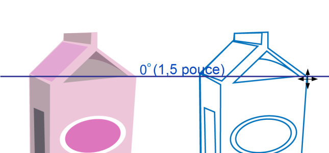

Un repère dynamique a été extrait d’un point nodal de l’objet à gauche. L’info-bulle située en regard du point nodal affiche l’angle du repère dynamique (0 º) et la distance entre le point nodal et le pointeur (3,8 cm). L’objet de droite a été déplacé le long du repère dynamique et positionné à exactement 3,8 cm du point nodal utilisé pour créer le repère dynamique.

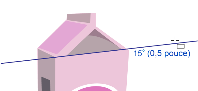

Il s’agit d’un repère dynamique représentant le prolongement d’un segment de ligne.

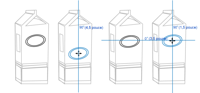

L’ellipse a tout d’abord été déplacée à partir de son point magnétique central (à gauche) vers le bord de l’autre carton, puis vers la droite pour afficher un repère dynamique (à droite).
Ensuite, l’ellipse a été déplacée vers le bord du carton, puis vers le bas pour afficher un autre repère dynamique (à gauche). L’ellipse a finalement été placée au niveau du point d’intersection des repères dynamiques (à droite).
