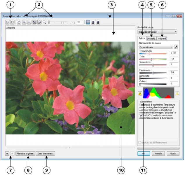

Camera RAW Lab contiene dei comandi disposti in ordine logico per la correzione del colore e altre regolazioni delle immagini camera RAW. Si consiglia di iniziare dall'alto nella pagina Colore e di procedere verso il basso. Una volta terminato di correggere il colore e il tono dell'immagine, è possibile renderla più nitida e rimuovere il disturbo utilizzando i comandi della pagina Dettaglio. Per informazioni sulle impostazioni della pagina Colore, consultare Regolazione del colore e del tono di file fotocamera RAW. Per informazioni sulle impostazioni della pagina Dettaglio, consultare Aumento della nitidezza e riduzione del disturbo in file fotocamera RAW.
Camera RAW Lab: i numeri cerchiati corrispondono ai numeri nella seguente tabella, che descrivono i principali componenti del laboratorio.
5. Pagina Dettaglio
6. Pagina Proprietà
7. Pulsanti Annulla e Ripristina
8. Pulsante Ripristina originale
9. Crea istantanea
