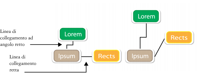

È possibile tracciare linee di collegamento tra gli oggetti. Gli oggetti rimangono collegati da queste linee anche quando li si sposta entrambi o individualmente. Le linee di collegamento, note anche come "linee di flusso", vengono utilizzate nei disegni tecnici come i diagrammi, i diagrammi di flusso e gli schemi. Per informazioni sulle forme dei diagrammi di flusso, consultare Disegno di forme predefinite.
Utilizzando i comandi della barra delle proprietà è possibile modificare lo spessore e lo stile di una linea di collegamento e applicare frecce. Per ulteriori informazioni, consultare Formattazione di linee e contorni. È possibile modificare anche il colore delle linee di collegamento.
Quando si spostano gli oggetti, le loro linee di collegamento rimangono collegate.
Si possono disegnare linee di richiamo per attirare l'attenzione su oggetti.
Per poter utilizzare il connettore e le linee di richiamo con precisione, è necessario agganciarli a nodi specifici negli oggetti. Per ulteriori informazioni sull'aggancio e le modalità di aggancio, consultare Aggancio di oggetti.
