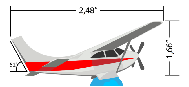

| • | Linee di quota parallele: misurano la distanza effettiva tra due nodi. |
| • | Linee di quota orizzontali o verticali: misurano la distanza verticale (asse y) o orizzontale (asse x) tra due nodi. |
| • | Linee di quota angolari: misurano gli angoli. |
| • | Quote del segmento: misurano la distanza lineare tra due nodi finali di un segmento oppure la distanza lineare tra i nodi più distanti in più segmenti. Le quote del segmento possono anche misurare segmenti successivi selezionati. |
Quote da sinistra a destra: angolari, orizzontali e verticali

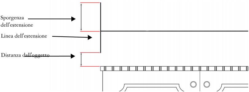

| Per personalizzare le linee di estensione |
| 1 . | Selezionare una quota. |
| 2 . | Nella barra delle proprietà, fare clic sul pulsante Opzioni linea di estensione |
| 3 . | Per specificare la distanza tra le linee di estensione e l'oggetto, attivare la casella di controllo Distanza dall'oggetto e digitare un valore nella casella Distanza. |
| 4 . | Per specificare la lunghezza della sporgenza dell'estensione, attivare la casella di controllo Sporgenza estensione e digitare un valore nella casella Distanza. |
