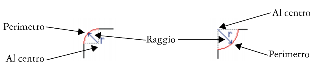

Per disegnare rettangoli o quadrati con angoli arrotondati, smerlati o smussati, è necessario specificare le dimensioni dell'angolo. Per arrotondare o smerlare un angolo, le dimensioni dell'angolo stabiliscono il raggio dell'angolo. Il raggio viene misurato dal centro della curva al suo perimetro. Valori superiori delle dimensioni dell'angolo producono angoli più arrotondati oppure più smussati.
Da sinistra a destra, è possibile visualizzare il raggio di un angolo arrotondato e quello di un angolo smerlato.
