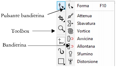

La casella degli strumenti contiene gli strumenti per disegnare e modificare le immagini. Alcuni strumenti sono visibili per impostazione predefinita, mentre altri sono raggruppati in bandierine. Le bandierine permettono di visualizzare una serie di strumenti di CorelDRAW. La bandierina è indicata da una piccola freccia posta nell'angolo inferiore destro dei pulsanti della casella degli strumenti. Per accedere agli strumenti di una bandierina, fare clic sulla freccia. Dopo aver aperto un menu bandierina, è possibile esaminare facilmente i contenuti degli altri menu bandierina posizionando il puntatore del mouse sui pulsanti della casella degli strumenti che dispongono della freccia nell'angolo inferiore destro. Analogamente alle barre degli strumenti, anche le bandierine possono essere trascinate e allontanate dalla casella degli strumenti. In tal modo, è possibile visualizzare tutti gli strumenti correlati mentre si lavora.
e
Se nell'area di lavoro si fa clic sul pulsante bandierina dello strumento Modellazione, viene visualizzata la bandierina Strumenti di modellazione.

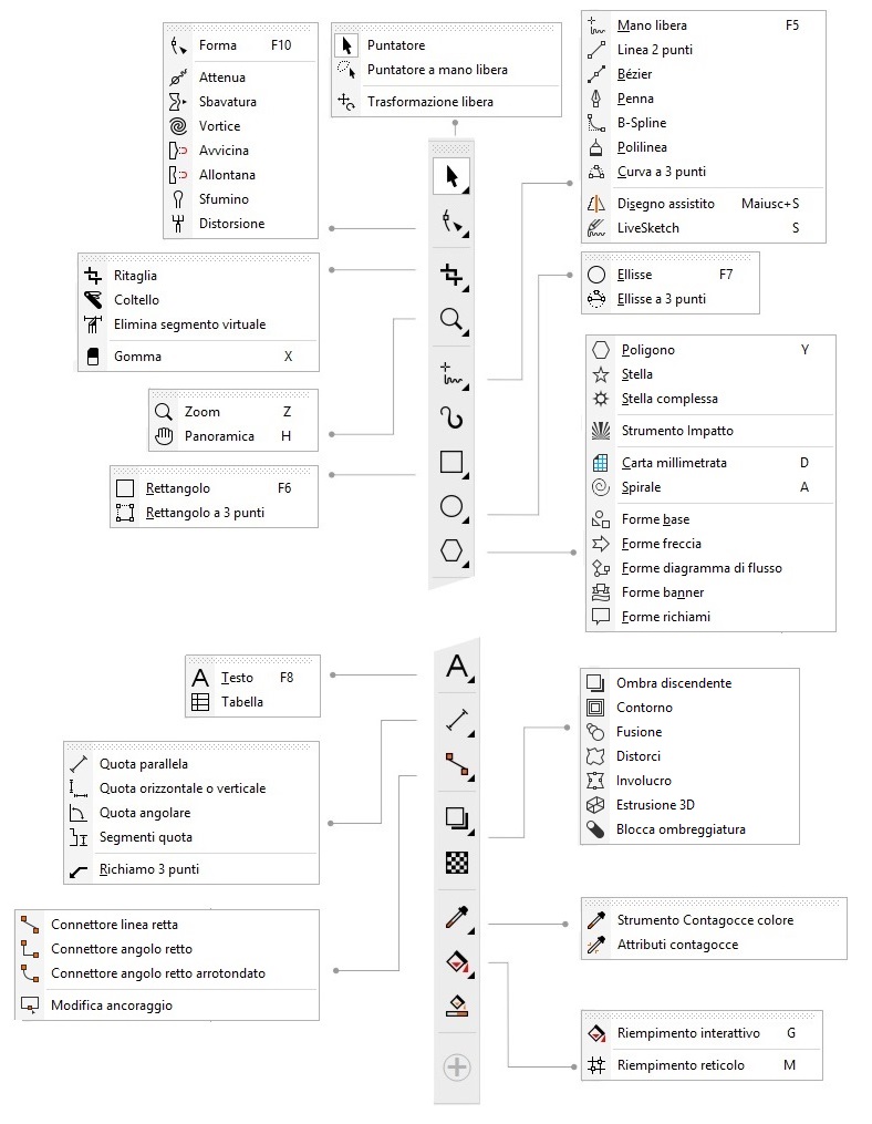

Nella seguente figura vengono visualizzate le altre bandierine nella casella degli strumenti CorelDRAW predefinita. Inoltre, consente di individuare gli strumenti più facilmente.

Strumenti Selezione Torna all'inizio
Lo strumento Puntatore consente di selezionare, ridimensionare, inclinare e ruotare gli oggetti.
Lo strumento Puntatore mano libera consente di selezionare gli oggetti tramite un perimetro di selezione a mano libera.
Lo strumento Trasformazione libera consente di trasformare gli oggetti utilizzando gli strumenti Rotazione libera, Riflessione angolo libero, Scala libera e Inclinazione libera.
Strumenti di modellazione Torna all'inizio
Lo strumento Modellazione consente di modificare la forma degli oggetti.
Lo strumento Attenua permette di attenuare gli oggetti curvi per rimuovere i bordi frastagliati e ridurre il numero di nodi.
Lo strumento Sbavatura consente di modellare un oggetto allungando le estensioni o creando rientri lungo il contorno.
Lo strumento Vortice consente di creare effetti di vortice trascinando i bordi degli oggetti.
Lo strumento Avvicina consente di modellare gli oggetti attirando i nodi verso il cursore.
Lo strumento Allontana consente di modellare gli oggetti allontanando i nodi dal cursore.
Lo strumento Sfumino consente di distorcere un oggetto vettoriale trascinandolo lungo il contorno.
Lo strumento Distorsione consente di distorcere il contorno di un oggetto vettoriale trascinando lungo il contorno.
Strumenti Ritaglia Torna all'inizio
Lo strumento Ritaglia consente di rimuovere aree indesiderate dagli oggetti.
Lo strumento Coltello consente di dividere oggetti, gruppi di oggetti e bitmap lungo qualsiasi tracciato specificato.
Lo strumento Elimina segmento virtuale consente di eliminare porzioni di oggetti tra due intersezioni.
Lo strumento Gomma consente di rimuovere aree del disegno.
Strumenti Zoom Torna all'inizio
Lo strumento Zoom consente di modificare il livello di ingrandimento nella finestra di disegno.
Lo strumento Panoramica consente di controllare quale parte del disegno deve essere visibile nella finestra di disegno.
Strumenti Curva Torna all'inizio
Lo strumento Mano libera consente di disegnare segmenti e curve a linea singola.
Lo strumento Linea 2 punti consente di disegnare un segmento di linea retta a due punti.
Lo strumento Bézier consente di disegnare curve un segmento alla volta.
Lo strumento Penna consente di disegnare curve un segmento alla volta.
Lo strumento B-spline consente di disegnare linee curve impostando i punti di controllo che modellano la curva senza dividerla in segmenti.
Lo strumento Polilinea consente di disegnare linee e curve in modalità anteprima.
Lo strumento Curva di 3 punti consente di disegnare una curva definendone i punti di inizio, centrale e di fine.
Lo strumento Disegno assistito consente di convertire i tratti a mano libera in forme base e curve attenuate.
Lo strumento LiveSketch consente di disegnare in modo naturale grazie alla regolazione intelligente del tratto.
Supporto artistico, strumento Torna all'inizio
Lo strumento Supporto artistico consente di accedere agli strumenti Preimpostazione, Pennello, Distributore, Calligrafico e Espressione.
Strumenti Rettangolo Torna all'inizio
Lo strumento Rettangolo consente di disegnare rettangoli e quadrati.
Lo strumento Rettangolo a 3 punti consente di disegnare rettangoli con un angolo.
Strumenti Ellisse Torna all'inizio
Lo strumento Ellisse consente di disegnare ellissi e cerchi.
Lo strumento Ellisse a 3 punti consente di disegnare ellissi con un angolo.
Strumenti Oggetto Torna all'inizio
Lo strumento Poligono consente di disegnare poligoni e stelle simmetrici.
Lo strumento Stella consente di disegnare stelle perfette.
Lo strumento Stella complessa consente di disegnare stelle complesse con lati che si intersecano.
Lo strumento Impatto consente di creare effetti grafici in uno stile ispirato ai fumetti e alle illustrazioni contemporanee.
Lo strumento Carta millimetrata consente di disegnare una griglia di linee simile a quella della carta millimetrata.
Lo strumento Spirale consente di disegnare spirali simmetriche e logaritmiche.
Lo strumento Forme base consente di scegliere una serie completa di forme, tra cui un esagramma, uno smiley e un triangolo rettangolo.
Lo strumento Forme freccia consente di disegnare frecce di forme, direzioni e numeri diversi.
Lo strumento Forme diagramma di flusso consente di disegnare simboli del diagramma di flusso.
Lo strumento Forme banner consente di disegnare oggetti a forma di nastro e forme di esplosione.
Lo strumento Forme richiami consente di disegnare richiami ed etichette.
Strumenti testo e tabella Torna all'inizio
Lo strumento Testo consente di digitare parole direttamente sullo schermo come testo grafico o in paragrafi.
Lo strumento Tabella consente di disegnare e modificare tabelle.
Strumenti Quote Torna all'inizio
Lo strumento Quota parallela consente di disegnare linee di quota parallele.
Lo strumento Quota orizzontale o verticale consente di disegnare linee di quota orizzontali o verticali.
Lo strumento Quota angolare consente di disegnare linee di quota angolari.
Lo strumento Segmenti quota consente di visualizzare la distanza tra i nodi finali su segmenti singoli o su più segmenti.
Lo strumento Richiamo 3 punti consente di disegnare un richiamo con una linea iniziale di due segmenti.
Strumenti Connettore Torna all'inizio
Lo strumento Connettore linea retta consente di disegnare una linea di collegamento retta.
Lo strumento Connettore angolo retto consente di disegnare una linea di collegamento ad angolo retto.
Lo strumento Connettore angolo retto consente di disegnare una linea di collegamento ad angolo retto con angoli curvi.
Lo strumento Modifica ancoraggio consente di modificare punti di ancoraggio della linea di collegamento.
Strumenti interattivi Torna all'inizio
Lo strumento Ombra discendente consente di applicare un'ombra discendente a un oggetto.
Lo strumento Contorno consente di applicare un contorno a un oggetto.
Lo strumento Fusione consente di fondere due oggetti.
Lo strumento Distorsione consente di applicare a un oggetto una distorsione Schiaccia o Allunga, una distorsione Zipper o una distorsione Turbine.
Lo strumento Involucro consente di modellare un oggetto trascinando i nodi dell'involucro.
Lo strumento Estrusione consente di applicare l'illusione della profondità degli oggetti.
Lo strumento Blocca ombreggiatura consente di aggiungere ombreggiature vettoriali uniformi agli oggetti e al testo.
Strumento Trasparenza Torna all'inizio
Lo strumento Transparenza consente di applicare trasparenze agli oggetti.
Strumenti Contagocce Torna all'inizio
Lo strumento Contagocce colore consente di selezionare e copiare un colore da un oggetto alla finestra di disegno o sul desktop.
Lo strumento Attributi contagocce consente di selezionare e copiare le proprietà dell'oggetto, quali spessore linea, dimensioni ed effetti, da un oggetto alla finestra di disegno.
Strumenti Riempimento interattivo Torna all'inizio
Lo strumento Riempimento interattivo consente di applicare diversi riempimenti.
Lo strumento Riempimento reticolo consente di applicare una griglia a reticolo a un oggetto.
Lo strumento Riempimento assistito consente di creare oggetti da aree racchiuse e di applicare un riempimento agli oggetti.
Contorno, strumento Torna all'inizio
Lo strumento Contorno apre una bandierina che consente di accedere rapidamente a elementi, come le finestre di dialogo Penna contorno e Colore contorno. Per impostazione predefinita, questo strumento non viene visualizzato nella casella degli strumenti. Per informazioni su come visualizzarlo, consultare Per personalizzare la casella degli strumenti.
Strumento Modifica riempimento Torna all'inizio
Lo strumento Modifica riempimento consente di accedere rapidamente alla finestra di dialogo Modifica riempimento. Per impostazione predefinita, questo strumento non viene visualizzato nella casella degli strumenti. Per informazioni su come visualizzarlo, consultare Per personalizzare la casella degli strumenti.
