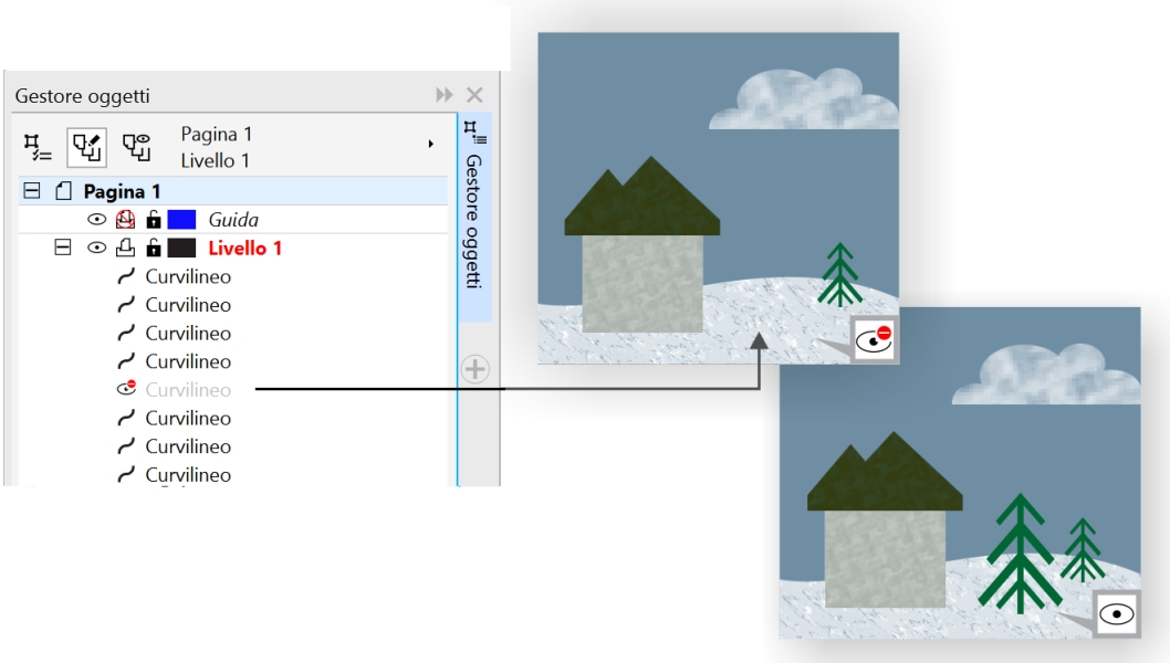

Quando un oggetto è nascosto, nella finestra mobile Oggetti viene visualizzata un'icona a forma di occhio accanto al nome.
È possibile accedere al comando Nascondi oggetto facendo clic son il tasto destro del mouse sull'oggetto.
Per visualizzare gli oggetti nascosti Torna all'inizio
È possibile anche mostrare un oggetto nascosto facendo clic sull'icona a forma di occhio accanto al nome dell'oggetto nella finestra mobile Oggetti.
È possibile anche mostrare più oggetti nascosti facendo clic e trascinando sulle icone a forma di occhio accanto ai nomi degli oggetti.
