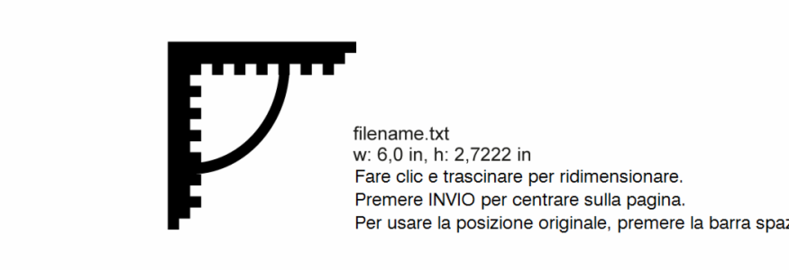

Il cursore di importazione del testo consente di inserire il testo nella pagina di disegno.

Premere la barra spaziatrice per posizionare il testo importato nella posizione predefinita. |
