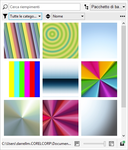

Il selettore Riempimento consente di cercare, sfogliare e gestire i riempimenti locali e condivisi.
I riempimenti e le trasparenze vengono visualizzati come immagini in miniatura. Posizionando il puntatore su una miniatura, è possibile visualizzare il nome del file e la sua posizione. È possibile regolare le dimensioni delle miniature, per un'anteprima più semplice e veloce dei riempimenti e delle trasparenze. Inoltre, è possibile ridimensionare il selettore Riempimento o quello Trasparenza per visualizzare più miniature alla volta.
