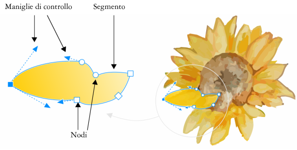

Un oggetto curva contiene nodi e maniglie di controllo, che è possibile utilizzare per modificare la forma degli oggetti. Un oggetto curva può essere di qualsiasi forma, incluse le linee rette o quelle curve. I nodi di un oggetto sono rappresentati da piccole forme visualizzate lungo il contorno dell'oggetto. La linea tra due nodi è denominata segmento. I segmenti possono essere curvi o retti. Ciascun nodo contiene una maniglia di controllo per ciascun segmento curvo ad esso collegato. Le maniglie di controllo consentono di regolare la curva di un segmento.
I componenti di una curva: punti di manipolazione di controllo, segmenti e nodi
