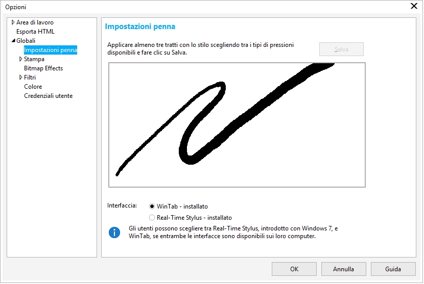

Pressione e impostazioni della penna
Quando si utilizza una tavoletta grafica o uno stilo sensibile alla pressione con CorelDRAW, la pressione esercitata determina la larghezza dei tratti. Nel disegnare il tratto, ogni persona utilizza un livello diverso di pressione o forza ed è possibile impostare l'applicazione in base alla forza applicata dall'utente specificando le impostazioni della penna. Configurare in modo adeguato le impostazioni della penna è particolarmente utile se l'utente ha una mano leggera. Se un tratto leggero non lascia tracce, regolare le impostazioni della penna può aumentare la sensibilità per strumenti specifici. Modifiche improvvise nella larghezza dei tratti indicano che è necessario regolare le impostazioni della penna nella pagina Impostazioni penna della finestra di dialogo Opzioni. Le impostazioni della penna possono essere salvate come preimpostazioni da utilizzare in seguito.
È possibile regolare le impostazioni della penna affinché corrispondano alla forza del tratto.

Real-Time Stylus (RTS) e WinTab
È possibile sfruttare appieno tutti i vantaggi della pressione e dell'inclinazione del dispositivo o del tablet compatibile con l'RTS per controllare le pennellate. CorelDRAW include il supporto per l'interfaccia RTS (Real-Time Stylus, stilo in tempo reale), introdotta con Windows 7. Se si dispone di un dispositivo o di una tavoletta grafica compatibile con Wacom, è possibile continuare a utilizzare l'interfaccia WinTab per ottenere risultati ottimali.
Per regolare le impostazioni della penna Torna all'inizio
Scelta di un'interfaccia per la tavoletta grafica Torna all'inizio
