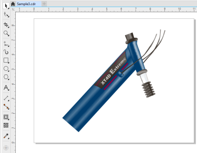

Nella finestra di disegno è possibile visualizzare i righelli per disegnare, ridimensionare e allineare gli oggetti con precisione. È possibile nascondere oppure spostare i righelli in un'altra posizione della finestra di disegno. È inoltre possibile personalizzare le impostazioni dei righelli in base alle singole esigenze. Ad esempio, è possibile impostare l'origine del righello, scegliere un'unità di misura e specificare il numero di indicatori o segni di graduazione da visualizzare in ogni indicatore di unità completa.
È possibile visualizzare e nascondere indipendentemente i righelli per la modalità Desktop e la modalità Tablet in base al proprio flusso di lavoro. Per impostazione predefinita, i righelli vengono visualizzati nella modalità Desktop e nascosti quando si passa alla modalità Tablet.
I righelli in genere vengono visualizzati in modalità Desktop.
