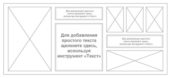

Можно создать пустой контейнер PowerClip из объекта или преобразовать контейнер PowerClip обратно в объект. Создание пустых фреймов PowerClip или текстовых фреймов удобно в тех случаях, когда необходимо создать макет документа перед добавлением содержимого. Дополнительные сведения о текстовых фреймах см. в разделе Добавление простого текста.. После создания пустого контейнера PowerClip в него можно добавить содержимое. Можно также добавить содержимое в контейнер PowerClip, который уже содержит другой объект.
Создание пустых фреймов PowerClip или текстовых фреймов удобно в тех случаях, когда необходимо получить наглядное представление о макете страницы перед добавлением содержимого.
