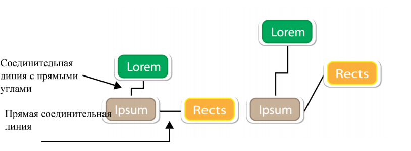

Между объектами можно рисовать соединительные линии. Эти линии связывают объекты даже при перемещении одного или обоих объектов. Соединительные линии, также называемые «линиями связи», используются на технических рисунках: диаграммах, блок-схемах и схемах. Для получения сведений о рисовании фигур схем см. раздел Рисование стандартных фигур.
С помощью элементов управления на панели свойств можно изменить толщину и стиль соединительной линии, а также добавить к ней наконечники. Дополнительные сведения см. в разделе Форматирование линий и абрисов. Можно также изменить цвет соединительной линии.
При перемещении объектов соединительные линии остаются прикрепленными к ним.
Можно рисовать выноски, которые служат для различных обозначений и привлечения внимания к объектам.
Для использования точных соединительных и выносных линий необходимо привязать их к определенным узлам объектов. Для получения дополнительных сведений о привязке и режимах привязки см. раздел Привязка объектов.
| Рисование соединительных линий между двумя или несколькими объектами |
| 1 . | В наборе инструментов выберите инструмент Прямая соединительная линия, затем выберите один из двух его вариантов. |
| • | Прямая соединительная линия |
| • | Соединительная линия под прямым углом |
| • | Соединительная линия под закругленным прямым углом |
| 2 . | Выполните перетаскивание между узлом одного объекта и узлом другого объекта. |
