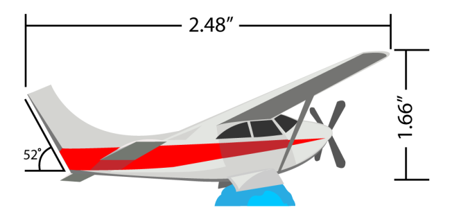

| • | Параллельные размерные линии измеряют фактическое расстояние между двумя узлами. |
| • | Вертикальные или горизонтальные размерные линии измеряют вертикальное (ось Y) или горизонтальное (ось X) расстояние между любыми двумя узлами. |
| • | Угловые размерные линии измеряют углы. |
| • | Размерные линии последовательных сегментов измеряют линейное расстояние между конечными узлами сегмента или линейное расстояние между двумя наиболее удаленными узлами в нескольких сегментах. С помощью размерных линий сегментов можно также измерить выбранные последовательные сегменты. |
Размерные линии слева направо: по углу, горизонтали и вертикали
Для использования точных размерных линий необходимо привязать их к определенным узлам объектов. Для получения дополнительных сведений о привязке и режимах привязки см. раздел Привязка объектов.
