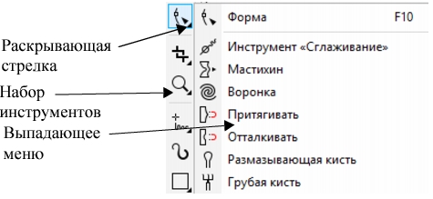

Набор инструментов содержит инструменты для рисования и редактирования изображений. Одни инструменты отображаются по умолчанию, а другие сгруппированы в выпадающих меню. При нажатии выпадающего меню отображается набор связанных между собой инструментов CorelDRAW. Маленькая раскрывающая стрелка в правом нижнем углу кнопки на панели инструментов обозначает выпадающее меню. Для доступа к инструментам, сгруппированным в одном выпадающем меню, следует нажать эту стрелку. После открытия одного выпадающего меню можно очень легко просмотреть содержимое и всех других, наведя курсор на любую кнопку в наборе инструментов, помеченную раскрывающей стрелкой. При перетаскивании выпадающих меню за пределы набора инструментов они функционируют как панели инструментов. Это позволяет при работе просмотреть все связанные между собой инструменты.
Если в рабочем пространстве по умолчанию щелкнуть раскрывающую стрелку инструмента Форма, то откроется выпадающее меню Изменение формы.
Некоторые инструменты на панели инструментов по умолчанию не отображаются. Можно выбрать, какие инструменты будут отображаться на панели инструментов.

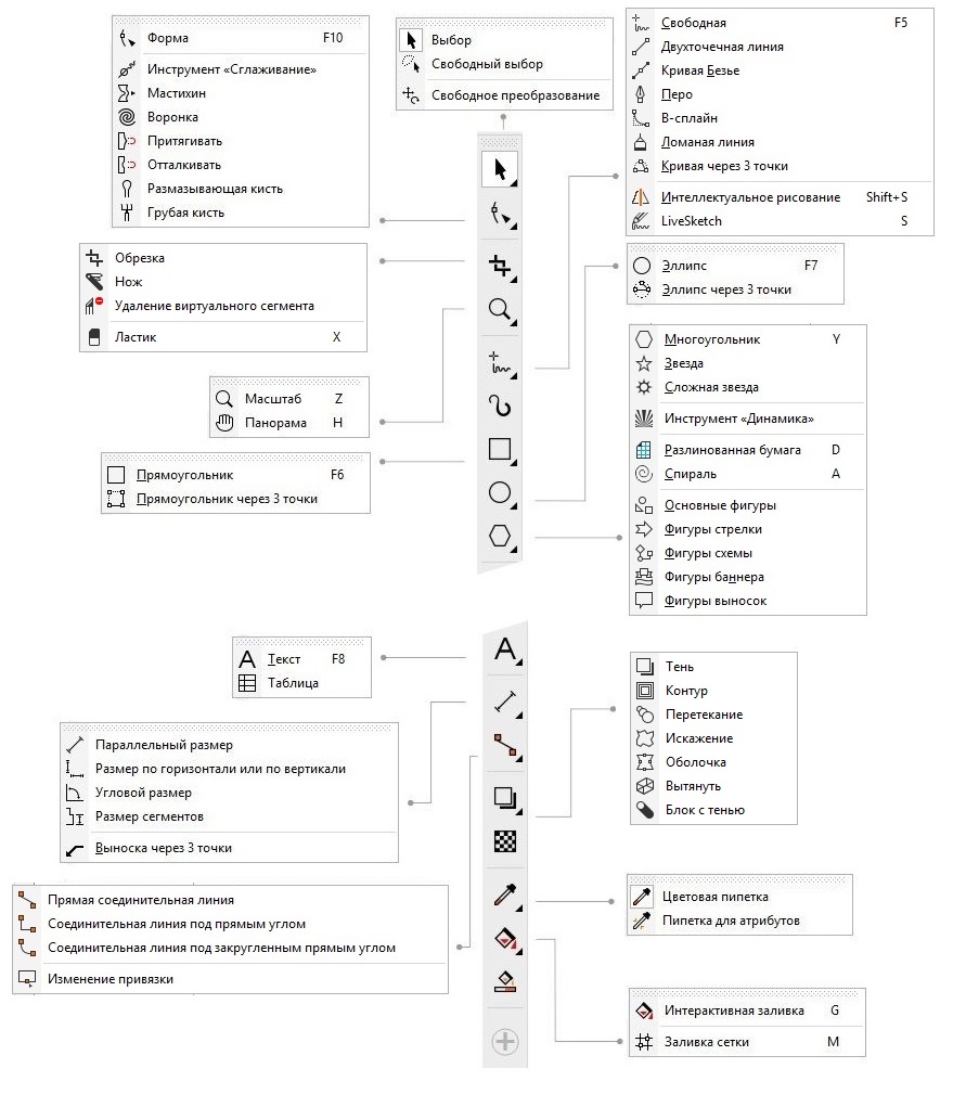

Поиск инструментов в наборе инструментов
На следующей иллюстрации показаны стандартные выпадающие меню набора инструментов CorelDRAW, с помощью которых можно быстро и легко найти нужные инструменты.
Чтобы отобразить или скрыть набор инструментов, выберите Окно Панели Набор инструментов.
Чтобы скрыть или отобразить инструменты в наборе инструментов, нажмите кнопку Быстрая настройка и установите или снимите соответствующие флажки. Дополнительные сведения см. в разделе Настройка набора инструментов.
В приведенной ниже таблице содержится описание инструментов, доступных в наборе инструментов программы CorelDRAW.
