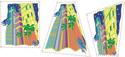

Efekt perspektivy lze vytvořit zkrácením jedné nebo dvou stran objektu. Tento efekt dodává objektu vzhled přiblížení v jednom nebo dvou směrech, a tím vytváří jednoúběžníkovou nebo dvouúběžníkovou perspektivu.
Efekty perspektivy lze přidat k objektům nebo seskupeným objektům. Můžete také přidávat efekty perspektivy do propojených skupin, například kontur, přechodů a vysunutí. Efekty perspektivy nelze přidat k odstavcovému textu, rastrům a symbolům.
