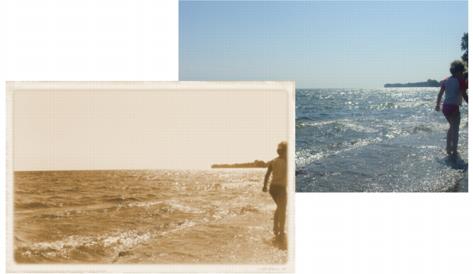

Efekt Stroj času napodobuje styly fotografování používané v minulosti.

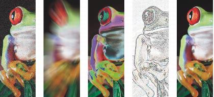

Zleva doprava: Efekt Přidat šum, efekt Transfokátor, transformace barev Solarizace, efekt Vyznačení obrysů, efekt Zaostření

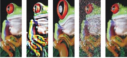

Zleva doprava: Původní obrázek, efekt Reliéf, umělecký efekt Kubismus, netradiční efekt Mozaika, efekt pixelizace Deformace

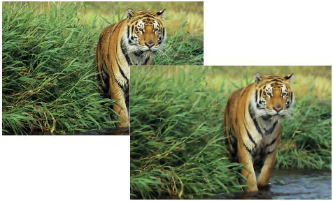

Elegantní rozostření
Efekt Elegantní rozostření vyhladí povrch, ale okraje ponechá ostré.

Stroj času
Stroj času

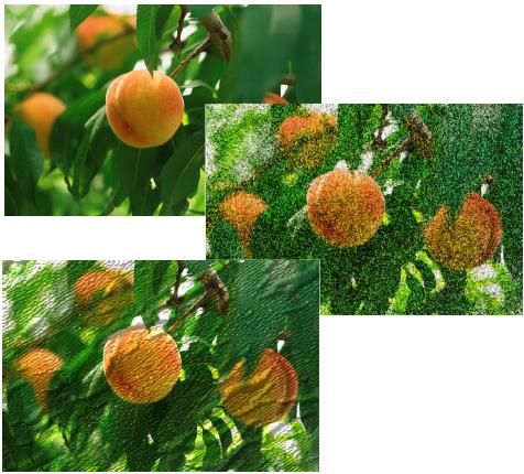

Původní (nahoře), efekt Alchymie (uprostřed) a efekt Mapa hrbolů (dole)
