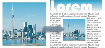

Změna rozměrů
Fyzické rozměry rastrů můžete změnit zvětšením nebo zmenšením jejich výšky a šířky. Když rozměry zvětšíte, aplikace mezi stávající pixely vloží nové pixely, jejichž barvy budou založeny na barvách sousedních pixelů. Pokud hodně zvýšíte rozměry rastru, může mít protažený a čtverečkovaný vzhled.
Velikost rastru na obrazovce závisí na výšce a šířce rastru v pixelech, na úrovni zvětšení a také na nastavení monitoru. Ve výsledku může velikost rastru vypadat jinak na obrazovce a jinak při tisku.

Změna velikosti obrázku
Postup při změně rozměrů rastru Zp t nahoru
Chcete-li zachovat proporce rastru, zaškrtněte políčko Zachovat poměr stran a zadejte hodnotu do pole Šířka, nebo do pole Výška.
Rastr lze také převzorkovat na velikost v procentech původní velikosti zadáním hodnot do polí Šířka % a Výška %.
