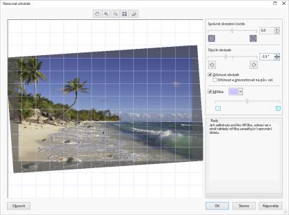

V dialogovém okně Narovnat obrázek můžete rychle provést korekci zkreslení objektivu a narovnat rastrové obrázky. Tato funkce je užitečná pro narovnávání fotografií, které byly pořízeny nebo naskenovány pod určitým úhlem nebo obsahují zkreslení objektivu.
Dialogové okno Narovnat obrázek

Dialogové okno Narovnat obrázek umožňuje otočit obrázek přesunutím jezdce, zadáním úhlu otočení nebo pomocí kláves se šipkami. Můžete zadat vlastní úhel otočení v rozmezí od -15 do 15 stupňů.
Pomocí okna náhledu můžete dynamicky zobrazovat náhled prováděných úprav. Pokud chcete před narovnáním změnit orientaci obrázku, můžete začít otočením obrázku 90 stupňů ve směru nebo 90 stupňů proti směru hodinových ručiček.
V okně náhledu se zobrazí mřížka, která vám při narovnávání obrázku pomůže. Pokud chcete provádět přesnější úpravy, můžete nastavit velikost buněk mřížky. Můžete také změnit barvu mřížky, aby byl kontrast mřížky vyšší v porovnání s barvami obrázku. Pokud chcete zobrazit náhled konečného výsledku bez mřížky, můžete mřížku skrýt. Navíc můžete obrázek v okně náhledu přibližovat a oddalovat nebo posouvat, abyste mohli výsledky lépe posoudit.

Postup při narovnávání obrázku Zp t nahoru
V okně s výběrem barev Mřížka vyberte požadovanou barvu.
Pomocí nástroje Ruka přetáhněte obrázek tak, aby byl zarovnán s mřížkou.
Nástroj Ruka lze používat až po přiblížení obrázku.
Klikněte na tlačítko O 90° doleva nebo O 90° doprava .
Zaškrtněte políčko Mřížka nebo jeho zaškrtnutí zrušte.
Klikněte do pole Otočit obrázek a stiskněte klávesu Šipka nahoru nebo Šipka dolů.
Použijte nástroje Zvětšit nebo Zmenšit a klikněte do okna náhledu.
Klikněte na tlačítko Přizpůsobit zobrazení .
