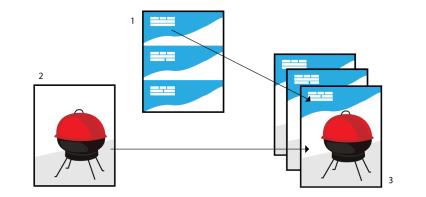

Dokument zdroje dat (1), dokument formuláře (2) a dokumenty hromadného tisku (3)
