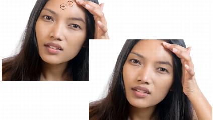

Ähnlich wie beim Hilfsmittel Klonen werden bei Wahl des Hilfsmittels Reparaturklon zwei Pinsel im Bildfenster angezeigt: ein Ursprungspunkt-Pinsel und ein Ziel-Pinsel. Der Ursprungspunkt-Pinsel, der durch ein Fadenkreuz gekennzeichnet wird, nimmt die Struktur des Ursprungspunktes auf. Der Ziel-Pinsel wendet die aufgenommene Struktur an und passt sie dem umgebenden Bereich an. Sie können den Ursprungspunkt zurücksetzen, und Sie können denselben Ursprungspunkt für aufeinanderfolgende Pinselstriche verwenden.

| 1 . | Klicken Sie in der Hilfsmittelpalette auf das Hilfsmittel Reparaturklon |
| 2 . | Wählen Sie in der Eigenschaftsleiste die gewünschten Einstellungen. |
| 3 . | Klicken Sie auf das Bild, um den Ursprungspunkt festzulegen, und nehmen Sie die gewünschte Struktur auf. |
| Wenn Sie den Ursprungspunkt zurücksetzen möchten, klicken Sie mit der rechten Maustaste auf den aufzunehmenden Bereich. |
| 4 . | Ziehen Sie mit der Maus über den Bereich, der überdeckt werden soll. |
