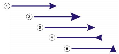

4 . | En el cuadro de diálogo Atributos de puntas de flecha, utilice la tabla siguiente para localizar la tarea correspondiente a la acción deseada. |
En el área Tamaño, escriba un valor en el cuadro Longitud o Anchura.
En el área Descentrar, escriba los valores deseados en los cuadros X e Y.
En el área Reflejar, active la casilla Horizontalmente o Verticalmente.
Especifique un ángulo en el cuadro Rotación.
Active la casilla de verificación Guardar como preestablecido de punta de flecha.
