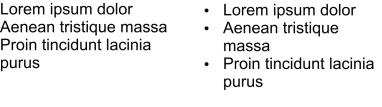

Tres párrafos (izquierda) se han convertido en una lista con marcas (derecha).
