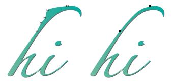

Para reducir el número de nodos en un objeto de curva |
1 . | En la caja de herramientas, haga clic en la herramienta Forma . |
2 . | Haga clic en un objeto de curva y realice una de las siguientes acciones: |
• | Para reducir el número de nodos de todo el objeto, haga clic en el botón Seleccionar todos los nodos de la barra de propiedades. |
• | Para reducir el número de nodos de una parte de un objeto de curva, seleccione con un recuadro la parte que desee cambiar. |
3 . | Opte por uno de los siguientes métodos: |
• | Haga clic en Reducir nodos de la barra de propiedades para eliminar automáticamente los nodos solapados o redundantes. |
• | Mueva el deslizador Suavizado de curva para controlar el número de nodos que se eliminarán. Si se eliminan muchos nodos se puede cambiar la forma del objeto de curva. |
