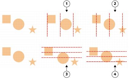

5 . | Para seleccionar el área sobre la que se distribuirán los objetos, haga clic en uno de los siguientes botones del área Distribuir objetos según: |
• | Toda la selección : distribuye los objetos por el área de la caja delimitadora que los rodea al completo. |
• | Toda la página : distribuye los objetos por toda la página de dibujo. |
Fila superior: Opciones para distribuir objetos horizontalmente. 1) La opción Izquierda espacia los bordes izquierdos uniformemente. 2) La opción Centro espacia los puntos centrales uniformemente. Fila inferior: Opciones para distribuir objetos verticalmente. 3) La opción Superior espacia los bordes superiores uniformemente. 4) La opción Centro espacia los puntos centrales uniformemente.
