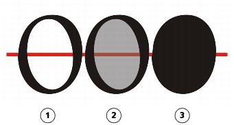

Los subtrayectos son las curvas y formas básicas a partir de las cuales se construye un solo objeto de curva. Por ejemplo, en muchos casos se crea un solo objeto de curva con subtrayectos al convertir el texto en curvas. La letra O, por ejemplo, está compuesta de dos elipses: la elipse externa que define la forma de la letra y la interna que define el "hueco". Las elipses son subtrayectos que componen el objeto de curva único, "O". Una de las razones básicas para crear un objeto con subtrayectos es que así pueden producirse objetos con huecos. En el ejemplo siguiente, puede ver los objetos que se encuentran por debajo del centro de la letra "O".
